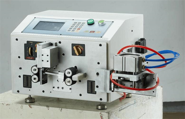

淺談剝線機不同型號的操作說明
剝線機體現(xiàn)了現(xiàn)代科技的進步,減少了傳統(tǒng)手工線加工的繁瑣,不僅大大提高了工作效率,而且比傳統(tǒng)加工更成功。下面,小編就給大家剝線機不同型號的操作說明。
剝線機
半自動同軸電纜剝線機
操作方式:先打開電源,根據(jù)加工要求設(shè)置參數(shù)(線長,剝皮長度,總數(shù),定數(shù),速度等)。將待加工線材通過刀架蓋上的防呆處理器推入刀片閉合口,傳感器會自動向夾線裝置發(fā)出指令,自動夾緊電纜,剝線刀頭開始旋轉(zhuǎn)剝線,剝線完成后取出線材。
全自動同軸電纜剝線機
操作方式:首先檢查電源是否打開,然后將送線架輸送的電線放入電線中,然后根據(jù)屏幕中的進料命令,電線會通過直輪輸送到旋轉(zhuǎn)刀架進行第一次環(huán)切,然后通過進線軸承將電線輸送到料嘴,到達V型刀架,開始剝線過程。剝線完成后,剝線輪軸承通過出線口將剝線束送出。
簡析剝線機裁線裁不準的主要原因
在日常生活中,大家在使用全自動電腦剝線機時,有可能需要裁線的情況,今天小編就來簡要分析一下剝線機裁線不能裁準的幾點原因。 剝線機裁線裁不準的主要原因: 壓線輪打滑;壓線輪沒有壓緊;剝線機內(nèi)部同步輪螺絲松動;剝線機內(nèi)部同步帶磨損;壓線輪螺絲松動導(dǎo)致沒壓緊;電機與同步輪連接的螺絲松動;電機驅(qū)動器出現(xiàn)故障。除了這些原因之外,還有可能是因為剝線機自身性能的原因,如設(shè)定的長度太長導(dǎo)致的誤差,或在多段剝皮時,間距太長、線附著力太大、段數(shù)太多等等原因,造成的剝皮長度不...
