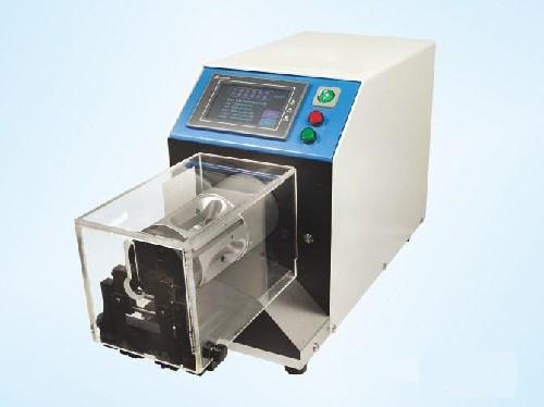

全自動(dòng)剝線機(jī)
使用全自動(dòng)剝線機(jī)的方法:
1、線材從進(jìn)線口穿入,經(jīng)過(guò)進(jìn)線輪,穿過(guò)導(dǎo)管置于刀口處;
2、進(jìn)線輪距調(diào)整,通過(guò)“進(jìn)線輪距調(diào)整輪”調(diào)整兩輪的間隙小于所需剝線材外徑,并保證正常剝線皮;
3、出線輪間隙調(diào)整:通過(guò)“出線輪間隙調(diào)整輪”調(diào)整到兩輪間隙小于要求剝線材外徑,以及調(diào)整斷線指示燈在亮、滅的臨界狀態(tài)下,再向大方向轉(zhuǎn)動(dòng)半圈。若還出現(xiàn)線材打節(jié)而停機(jī),再把間隙調(diào)小一點(diǎn)即可。
