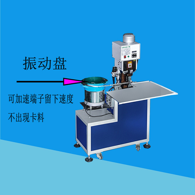

檢測振動盤端子機(jī)出現(xiàn)問題時幾種常用的方式
許多人都說,振動盤端子機(jī)時不時出現(xiàn)一些問題,卻又不知道問題出現(xiàn)在哪里,非常讓人不爽!下面小編告訴大家四種檢查振動盤端子機(jī)故障的方法:
振動盤端子機(jī)
⑴觀察法。因?yàn)榻佑|點(diǎn)往往接觸不良,電流通過該地點(diǎn)時就會發(fā)熱,并且經(jīng)常出現(xiàn)絕緣破裂和焦黑痕跡,這種故障可通過直接觀察的方法進(jìn)行檢測。
⑵燈泡檢測。即串接于電源線上的一燈泡,用絕緣測試棒分別測量各個線圈與殼體的絕緣狀態(tài)。如燈泡發(fā)亮,則表明其相繞組繞組;燈泡未亮,但測試棒與三相電機(jī)接觸時產(chǎn)生火花,說明繞組未被擊穿,只是嚴(yán)重受潮。繞組接地采用燈泡法檢測時,也可根據(jù)冒煙或火花現(xiàn)象直接找出接地故障點(diǎn)。
⑶冒煙法,定子鐵芯和繞組之間加一個較低的電壓,當(dāng)電流通過故障點(diǎn)時,使絕緣燒損或有火花。對冒煙處或火花出的地方做好標(biāo)記,該點(diǎn)是接點(diǎn)。需要注意的是,加電壓時,流過故障點(diǎn)的電流應(yīng)控制在額定電流的20%~50%。像這樣用于不能完全接地的情況。
⑷兆歐表法檢驗(yàn)時,應(yīng)根據(jù)三相電機(jī)的額定電壓選擇兆歐表電壓。低電壓三相電動機(jī)使用500兆歐表。利用兆歐表測量每一相繞組對地的絕緣電阻,當(dāng)兆歐表讀數(shù)為零時,表明被測相繞組發(fā)生了接地故障,兆歐表指針在零時處不穩(wěn),表明被測相繞組絕緣有擊穿現(xiàn)象。通常,此法只能檢測是哪一相繞組接地,而無法找出接點(diǎn)的位置。
綜上,就是振動盤端子機(jī)出現(xiàn)問題時幾種常用的檢測方式。
